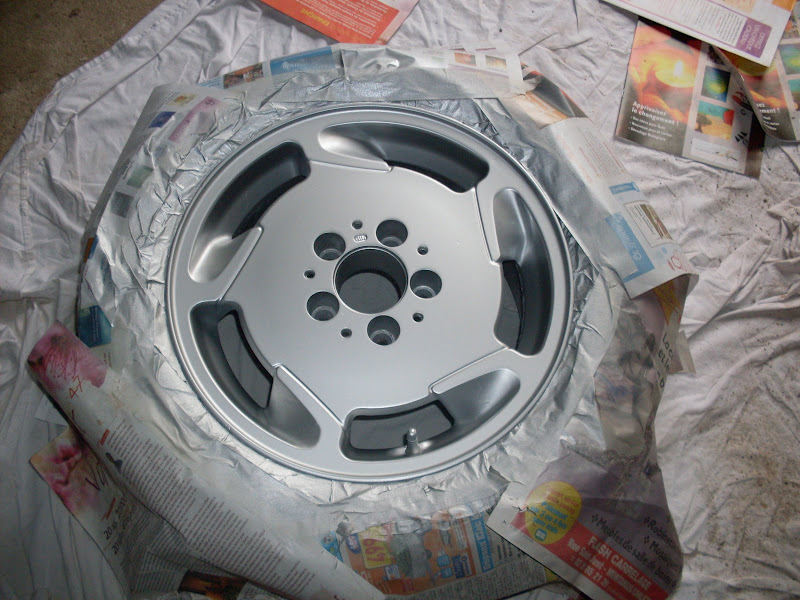

oui pas de soucis tiens :
Avant :
Après :
Avant :
Après :

moi je rectifirais juste ton post par de la peinture gris metal haute temperature et idem pour le vernis que l'on doit trouver dans tout les centres auto . une petie photo pour montrer mes jantes repeintes sur une de mes anciennes voitures
cliquer sur la photo pour voir en grand

ben la peinture grise que j'ai prise c'est de la peinture spéciale jantes (c'est marqué dessus ) "spray pour jantes" par contre le vernis j'ai pris un vernis bannale ....
